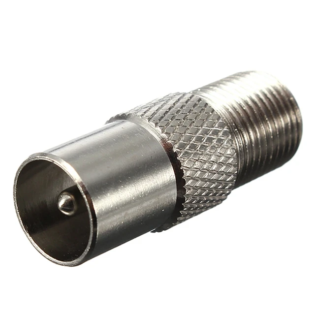

e il cavo del mouse
e il cavo delle cuffie
Ma quello che mi sta sulle palle più di tutti, è il cavo dell'antenna alla scheda tv.
Io voglio sapere per quale cavolo di stregoneria basta spostarlo di un millimetro, toccarlo appena, e il segnale passa da così
a così

Di solito è il bocchettone pressofuso che ha un difetto di contatto, basta sostituirlo. Se è quello sul cavo è lavoro di un minuto, se è la femmina sulla scheda spererei che regga a meno che non te la cavi bene con le microsaldature.

normalmente è il connettore sul cavo il problema .
e il cavo del monitor
e il cavo della tastiera
e il cavo del mouse
a così
Le smadonnate quando devo passare lo straccio nella zona computer e dopo devo passare mezza giornata a ritrovare la posizione precisa. :whistler:
cavo belden SAT300 + connettore F + adattatore di sopra :o
evitando di acquistare quei cavi adattatori dei supermercati per collegare il tv alla presa antenna nel muro che sono porcherie.

Il tipo di disturbo però non mi sembra da mancanza o carenza di segnale, l'audio cosa fa? Mi sembra un problema della scheda, un contatto che va e viene smuovendo il connettore.

Quasi tutti i cavi pronti attenuano in modo a volte pazzesco il segnale, li faccio sempre da me. Spesso anche i cavi tra caricabatterie e smartphone da supermercato sono sottili e a 5 V la caduta di tensione basta ad aumentare il tempo di carica.
L'audio se ne va insieme al video. Anzi, in genere lo anticipa di un 1 secondo (sento prima il disturbo in cuffia e poi lo vedo sullo schermo).
Comunque ieri ho berserkerato e ho strappato tutto. Poi ho riattaccato i connettori uno a uno e ora funziona meglio, ma domani passo in negozio a vedere se hanno i connettori buoni come quelli di fabio.
#17 bastardo
Inviato 18 marzo 2018 - 17:39
Allora dovrebbe essere il connettore.

il problema non è tanto l'attenuazione, cioè era un problema con l'analogico, ma con il dtt è la schermatura che su molti cavi è praticamente assente ... :o

non rimpiango l'analogico. ho detto solo che con l'analogico a meno di non aver livelli di campo assurdi la schermatura non era così indispensabile, mentre nel caso del digitale è fondamentale avere un segnale anche basso ma pulito; con l'avvento del dtt la maggior parte delle persone ha riciclato il cavo che usava con il vecchio tv analogico collegando il nuovo tv dtt ....
