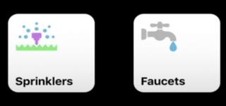

Se tu organizzi tutta la parte non smart e c’è un modo di ricondurre le 6 vie a 6 cavi elettrici da comandare semplicemente dando corrente, io ti posso dire come fare con 6 Sonoff Basic (disponibili anche con case esterno IP66 individuale) flashati con firmware RavenCore ad avere le 6 vie in Home esposte come rubinetto/spruzzatore/valvola/doccia nativo homekit, quando lo attivi manualmente si autospegne dopo un tempo stabilito (massimo 4 ore), altrimenti ovviamente puoi temporizzarlo o legarne la attivazione a qualsiasi evento homekit (condizioni di temperatura e umidità, pressione di un pulsante bluetooth o zigbee, ecc.), io l’ho fatto per l’autoclave (rispetto ad esporlo come semplice presa elettrica) più che altro per il gusto dell’icona rubinetto...

Per andare sul sicuro forse meglio direttamente 6 Shelly1 cosí puoi impostarle sul tipo 7 (Water Valve) di RavenCore e metterci l’icona di spruzzatore
https://github.com/R...e#7-water-valve
si potrebbe fare anche con 3 Shelly2 o appunto un Sonoff 4CH ma temo che con quelli avresti l’icona di presa elettrica (tipo 2 o tipo 4) invece che un grazioso sprinkler..
