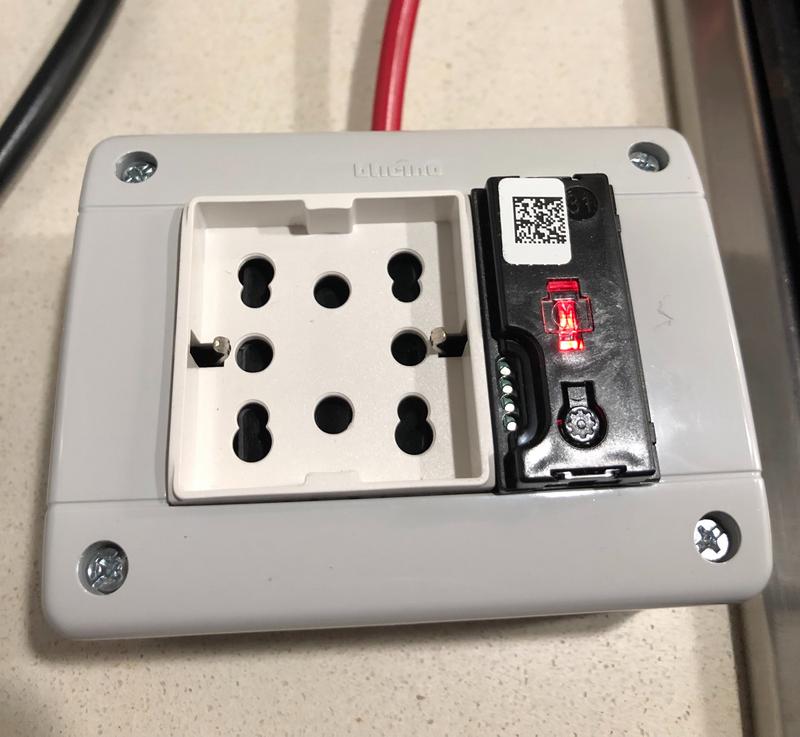

Controllo di presa zigbee bticino living now (bti-K4531C) infilato alla buona (non clicca dentro, solo incastrata, ma tanto può essere spinta fuori solo da dietro) in scatola esterna bticino con attacchi light/livinglight.
Di fianco ad esser comandata una presa 4box con attacchi compatibili bticino livinglight.
C7-ED792-E-55-BC-4084-93-B6-5014-F6-BED3
cover ovviamente non si può montare
per fare le cose bene servirebbe questo tipo di scatola dove si monta il supporto della placca, la placca e i frutti, invece che solo i frutti come sopra
https://www.catalogo...it/BTI-503BI-IT
per il resto il controllo di presa non fa altro che interrompere la fase alla presa, quindi ad aver lo spazio dove nasconderlo è compatibile con tutte le prese di tutte le marche...e anche per le luci, sempre stante l’accortezza di non mischiare fase del circuito luci con neutro del circuito prese...
teoricamente potreste mettere da qualche parte il gateway living now in scatola esterna (tanto la rete zigbee è un mesh, potete nasconderlo ovunque), usare i comandi di presa k4531c come fossero delle shelly (ma più grosse, serie elettricamente, zigbee, costose, ufficiali homekit) e avere così il controllo smart living now (bicomandato crapple+alexa per altro) senza cambiare tutto il resto della vostra serie preesistente con living now...se vi organizzate in scatole di derivazione ci entrano...nelle scatole 503 invece non è compatta come una shelly ma si può provare se la scatola è quasi vuota...
