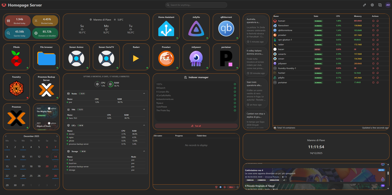

#2877 Berling
  • 68.444 Messaggi:
Inviato 14 dicembre 2025 - 11:13
finita la homepage di homarr cosi ho tutte le robe sul server monitorate e raggiungibili con un click  :better:
