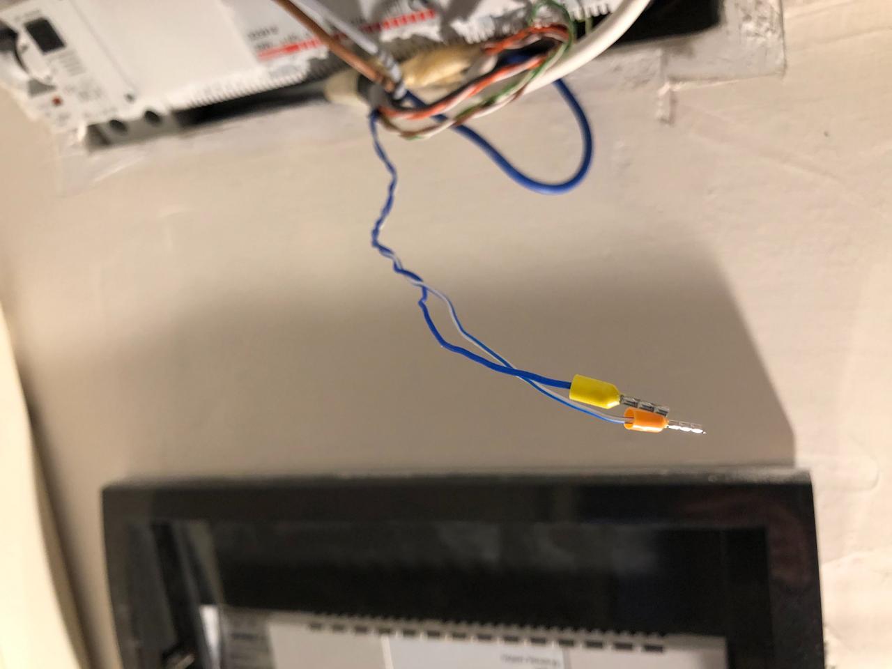

Recuperata una coppia inutilizzata dal cavo che va al citofono, se tutto va bene la uso per portare dentro casa la shelly del cancelletto e vedo se si risolvono i problemi di rete. Col contatto pulito chiuderà i PL+/PL- del citofono, in parallelo al pulsante apriporta locale.

Recuperata una coppia inutilizzata dal cavo che va al citofono, se tutto va bene la uso per portare dentro casa la shelly del cancelletto e vedo se si risolvono i problemi di rete. Col contatto pulito chiuderà i PL+/PL- del citofono, in parallelo al pulsante apriporta locale.6-BA5-A9-BE-4-C0-E-4936-B420-D63643-B4-D
Collegata fuori dietro al citofono, confermo che funziona e posso portare la shelly apri-cancello in casa
