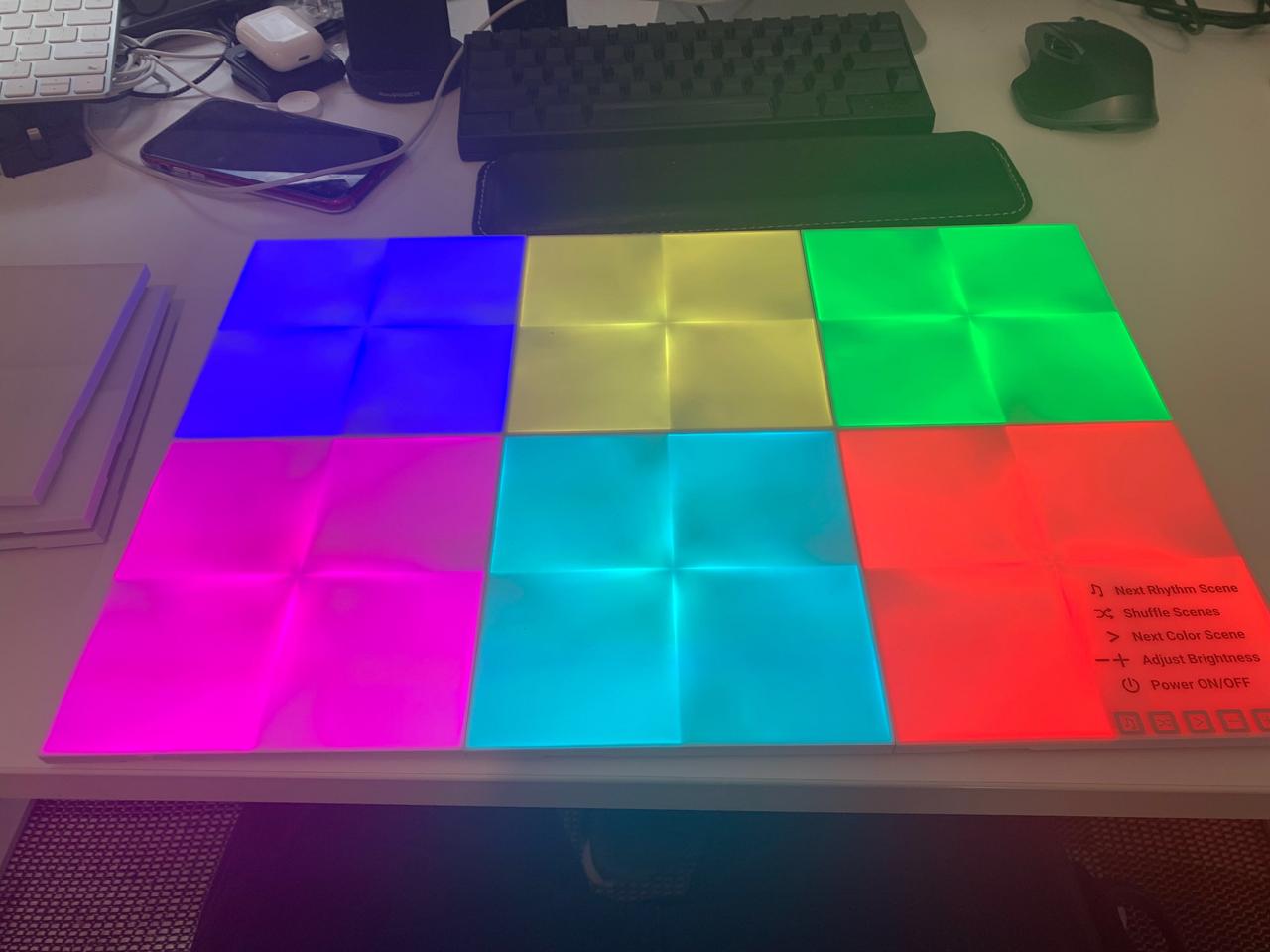

Se volete sentirvi in un fps anni ‘90 o un film di fantascienza a basso budget, Nanoleaf ha creato un firmware beta che rende ogni piastrella luminosa della serie Canvas un bottone homekit (con le solite tre azioni possibili single/double/long)
per esempio con 6 tiles x 3 azioni si possono triggerare 18 scene o accessori
A8052782-2989-463-F-92-D1-063-DBBC99101.
per passaggi segreti o sirene di allarme una sola tile in mezzo alle tante che sapete solo voi..
