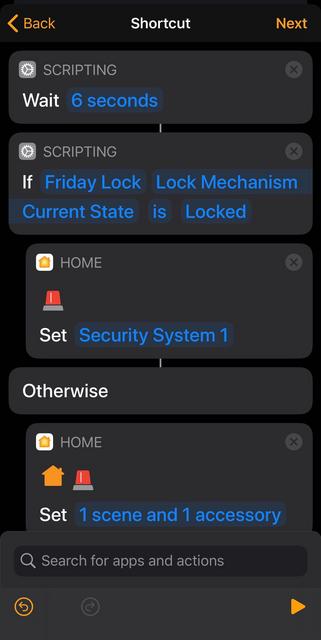

Inviato 13 giugno 2019 - 07:22
Non so se è chiaro che in iOS13 (e corrispondenti update sugli hub homekit) avremo a disposizione gli operatori logici delle Shortcut (incluso delay, come si vede qui sotto) in homekit, potendo creare delle nuove “shortautomazioni” che girano completamente su homekit hub (basta non includere nella Shortcut passaggi di tipo iOS-only)
405-DD769-450-C-4-AE3-80-AE-3-A03-FFD947
miglior sistema domotico commerciale per power users e su rete locale confirmed

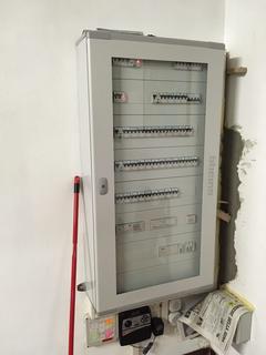

#358 Pistus
  • 26.302 Messaggi:
Inviato 13 giugno 2019 - 08:25
Berlino se vuoi facciamo a cambio...:pua:
62-A626-C3-B299-4-F1-C-8582-940-ABE94878
L’anno scorso fu tutto rifatto, qui era appena montato. Ordinare tutti i fili del vecchio fu un’impresa
