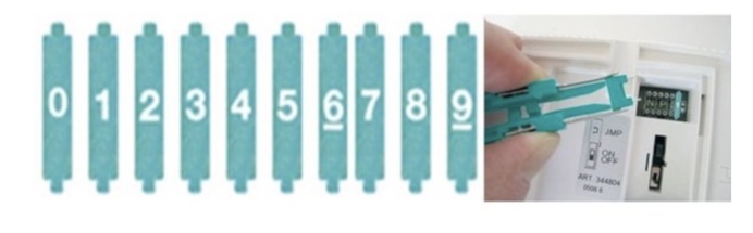

#514 eglio
  • 45.983 Messaggi:
Inviato 14 agosto 2019 - 15:37
https://artisticlice... dali guide.pdf
il bus dati di DALI sembra si possa collegare come vuoi, anche in serie
ogni device ha un indirizzo (0-64) che va flashato all’inizio con una apparecchiatura professionale, a occhio non credo si possa fare a casa
per esempio invece col sistema “2 fili” (che è anch’esso un bus digitale come DALI) bticino per la citofonia, e per il sistema domotico cablato “old style” Bticino MyHome, l’indirizzo si imposta a mano con dei configuratori fisici
Esterno.jpeg.40a2becc3cce1f6fa27337d13ef
2-AFC32-F7-E5-D3-4-BED-8-E5-C-86-D9-BD81
sui pannelli led dimmerabili 0-10v non so dirti
