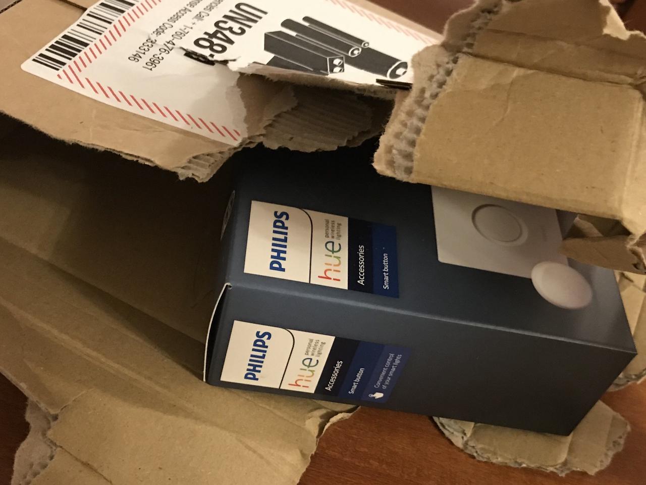

Inviato 05 novembre 2019 - 20:17
il pulsante incollato sotto la scrivania stile villain di 007 è realtà
3-EDC34-B4-8-DFD-4209-BC01-E00734-F03048
hue-su-hue comanda luci, scene di luci, e la nuova presa Hue (ovvero la qualunque, anche una sirena bitonale 220V)
hue-verso-homekit comanda qualunque cosa homekit (singoli device o scene/automazioni), la riproduzione su homepod o altri target airplay, le nuove shortcut-automazioni arancio (quindi, la qualunque al cubo), ecc.
rispetto al Flic (bluetooth, form factor simile) costa meno ed essendo zigbee può coprire lunghe distanze tramite ponti del mesh
