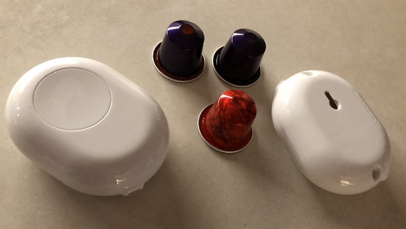

se tutto fallisce:
bloccare il tasto della stufa su acceso e azionarla a livello di presa, questo sicuramente semplifica il problema, in questo caso conviene avere la Shell1PM dentro uno Shelly Button come ingrossamento lungo una piccola prolunga o fissato al muro
D89738-A5-BF67-4576-820-B-E31-F21724263.

se tutto fallisce:
farei così, ma ho preso una presa del cazzo da ficcare direttamente tra presa a muro e spina della stufetta. quando ce l'ho qua provo qualcosa
