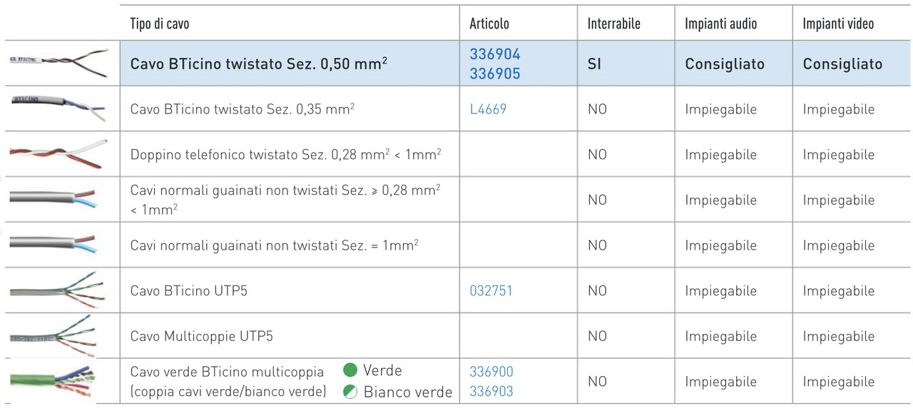

Domanda
Ho il citofono anni 90 con solo audio e apri porta
Siccome lo sostituisco in ogni caso mi chiedevo se esiste qualcosa di Smart che mi segnala che hanno suonato se sono via ecc
Non deve richiedere alimentazione e deve avere il cicalino
Altrimenti metto il classico citofono da due soldi e bona ma visto che devo cambiarlo…

l'apri porta di solito va direttamente dal posto esterno, da citofono a posto esterno vanno audio, video, massa e dati. quinto filo lo usi per portare il 12/24/400v della serratura

I fili sono fili, con 5 fili già tirati a disposizione un modo di collegare il nuovo citofono lo trovi…es. coi sistemi Bticino moderni ne bastano 2…procedi:
BTICINO 363917 KIT VIVAVOCE CON VIDEOCITOFONO KIT CLASSE 300 EOS CON TELECAMERA ESTERNA https://amzn.eu/d/imjPXKD
questo attuatore può essere aggiunto per collegare cicalini/suonerie/ronzatori analogici aggiuntivi:
Legrand 346210 Attuatore Generico in Custodia Modulare 2 DIN, Bianco https://amzn.eu/d/8Mt8rmJ
#1535 harbinger

Con due fili non serve un cavo bus twistato?
#1537 eglio
  • 45.574 Messaggi:
Inviato 13 novembre 2022 - 05:14
fino a 50m (a detta loro) non necessariamente
