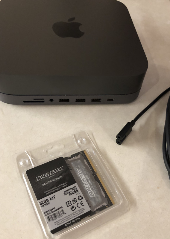

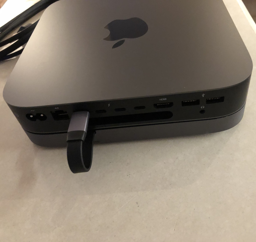

Comunque, anche volendo per gioco solleticare l’idea, il problema è pensare quanti MacMini all’ultimo grido si possono comprare in 10 anni con gli stessi soldi.
Per l’utente casalingo oggettivamente (e dicendo un’ovvietà) un MacMini 2018 6-core + RAM aftermarket + eGPU enclosure Sonnet Breakaway Box 650 + gpu amd RX 5700XT Sapphire Nitro+ offre la massima resa con la minima spesa
e col nuovo dock in alluminio usb-c/usb-A/SD/microSD stackable della Satechi è ancora più figo
0819-EBCD-64-C1-4-D68-B1-BA-30-C6-A47203
32-C221-BF-689-C-4748-BEED-E57-C8-ED8810
per altro il MacMini 2018 6-core batte il bidoncino2013 6-core e se la gioca col bidoncino2013 8-core (questo sul versante CPU, mentre sul versante GPU lo può distruggere con eGPU moderne e ben raffreddate)
https://browser.geek.../mac-benchmarks
spendere 10k€ oggi per il MP 2019 8-core + upgrade vari, non spremerlo professionalmente per farci soldi, e poi esce il MacMini 2024 che lo batte consumando e costando una frazione, farebbe rosicare non poco...
Certo volendo aggiungere HDD, SSD, gpu e altre espansioni pcie, il macmini diventa un albero di natale di periferiche esterne, mentre questo è, dopo una decade che non si poteva più, di nuovo un mac che in modo ordinato può contenere tutto quello che serve all’interno... (e senza il cap prestazionale 40Gbps del tb3 rispetto alle pcie 16x/8x vere interne)
Insomma fortunato colui che lo può giustificare professionalmente..

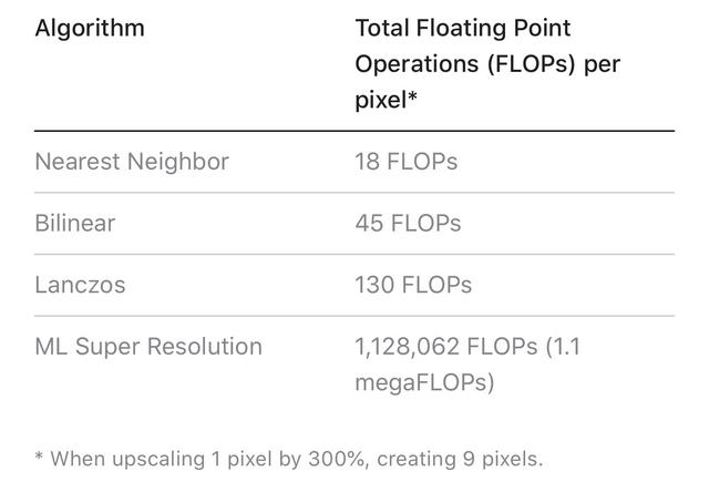

viene 10249€ con aggiunti solo 8TB ssd di boot ultraveloce 3GB/s+ criptato on-the-fly senza hit prestazionale dal T2, rotelle e magic trackpad nero
tutto il resto (CPU, RAM, GPU, ulteriore storage interno) si può migliorare nel corso degli anni con pezzi aftermarket, la GPU è comunque meglio quella passiva crapple ma al momento non è ancora ordinabile la best buy per uso generico (W5700X architettura RDNA Navi)
a proposito di GPU, eGPU e GPU-computing, quando il framework di machine learning (CoreML) multi-GPU-powered messo a disposizione da crapple in macOS incontra un programmino da soli 44€ che lo sfrutta
https://www.pixelmat...pixelmator-pro/
l’”enhance!” di CSI smette di essere un meme e diventa vita vera
