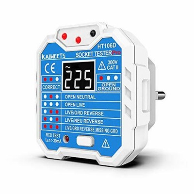

voi esperti technohifi diy sarcazzo...che attrezzo si usa per verificare che la messa a terra sia reale?

reale nel senso di efficace e ben funzionante, o semplicemente nel senso di presente?
nel secondo caso basta un semplice multimetro, misuri tra fase e terra.
se ottieni un valore molto basso vuol dire che la terra non c'è

sono poco esperto, ma direi con apposito tester per misurare la resistenza di terra
o con tanti tester e una calcolatrice se uno vuole perdere molto tempo

Ci sono i misuratori fatti appositamente. Costano abbastanza ma ogni elettricista lo ha.
Comunque ci si affida ormai a una terra scarsa e al differenziale. Se colleghi fase alla terra e il differenziale scatta accadrà anche se la corrente finisce su un telaio. Io provo con un differenziale da 300 mA. Se scatta rimetto quello da 30 e fc.

Il misuratore di terra ha un picchetto piccolo da piantare in terra a distanza del dispersore. Con una tensione sui 1000 V testa quanto disperde e calcola in automatico la resistenza di terra e la sua efficienza.
