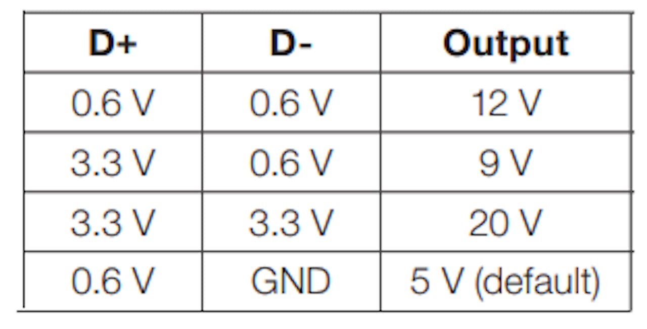

se ha 9v dovrebbe essere quick charge 2
trovato questo da qua: https://www.mouser.c...heet-269468.pdf
pdtable_J6iGwS7we8.png?auto=compress%2Cf
ma comunque a 5v dovrebbe andare sempre

comunque l'alimentatore funziona porco dio, appena provato con un led di potenza e una resistenza e mi sono quasi cecato :asd: (mi aspettavo non si accendesse)
d+ e d- non collegati a nulla ovviamente.
dopo ho provato a ricollegarci il cazzillo e non si accendeva ugualmente, a quel punto il problema è per forza nel suo cavetto usb -> barilotto
probabilmente fa qualcosa di poco gradito su d+ e d-, perché se lo inserisco appena (i pin di alimentazione nell'usb tipo A sono più lunghi e fanno contatto per primi) funziona tutto.
