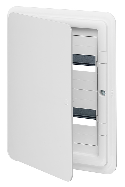

o anche questo
http://www.spesaelet...asso-24m-bianco
v53124_b-vimar-centralini-centralino-est

#243 euthanasia
  • 51.086 Messaggi:
Inviato 10 novembre 2015 - 23:39
il buon fabio che dice a riguardo? quale centralino prenderesti?
alla fine il costo è praticamente identico per tutti e quattro, quindi mi baserei esclusivamente sull'estetica

#245 fabio336
fabio336
  • 10.022 Messaggi:
Inviato 11 novembre 2015 - 00:08
non saprei...
io ho preso il gewiss 36 moduli e mi sono trovato bene
sull'estetica non mi sono interessato
#246 fabio336
