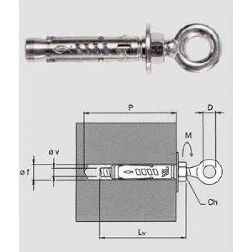

http://www.iafstore....x110mm-codp7647
Volendo questo lo puoi usare anche per appenderti.
sono gli stessi che ha linkato pure lui, ne ho messi centinaia
metti le barre filettate fidati

#31 Guest_Chips Handon_*
Inviato 16 marzo 2016 - 13:40
Si ma il mio link comprende anche lo spit oltre al tassello, per rendere più veloce e facile l'hanging.
Bastano moschettone e corda.
