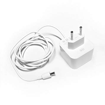

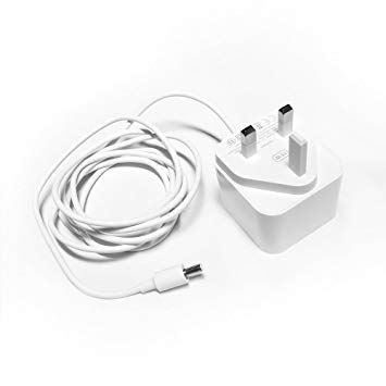

altra idea da bagno, che si può fare con Vimar e non con Living Now che al momento non ha (ancora?) le prese straniere, è mettere (grazie allo spazio ricavato tramite delocalizzazione zigbee degli interrutori) una presa UK dedicata all’assistente vocale, più ordinato e solido invece di avere la solita spina EU che balla dentro una Schuko...il trasformatore uk si rimedia da amazon UK...
es. per fare robe appese così:
https://www.amazon.i...i_.OAKDb97S8ASM
meglio una UK
A0004797-8-CF5-4-EE4-A0-D5-4-A606-BD204-
che avere questo che balla in una schuko:
FAC6807-E-7-B73-430-A-A446-EC6151-A661-E
nell’unica 503 che ho in bagno ho 2 interruttori (luci specchio e lampadario) e una presa italiana 10A/16A...collegherei in modo fisso le fasi interrotte delle luci, butterei via gli interruttori, e nella 503 metterei una presa UK (sempre occupata da echo) + una presa italiana (libera per gli usi vari come già attualmente)...sullo specchio faretti Hue GU10 controllati via movimento (entri in bagno e si accendono solo quelli di default) e sul lampadario candele Hue E14 controllate via interruttore zigbee di cui al post precedente ma con placca Eikon e non Plana..
l’accrocchio di plastica con l’echo dot appeso non è il massimo ma o così o pomì...c’è anche l’echo Flex in uscita (anche quello sarebbe da prendere UK per maggiore solidità) ma l’audio farà schifo...
