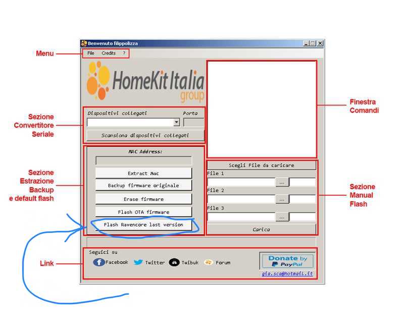

#668 eglio
  • 45.985 Messaggi:
Inviato 30 settembre 2019 - 21:08
comunque non sembra uno sbatti così terribile
https://indomus.it/g...off-shelly-ecc/
l'adattatore costa 5 euri
sì quando capita io faccio in quel modo, è circa la traduzione della guida dell’autore
https://github.com/R...ki/Installation
presuppone sia installato python e esptool.py
https://indomus.it/componenti/esptool/
sulla shelly viene installato un “pre-firmware” che genera una rete wifi e un webserver cui ti colleghi e inserisci le credenziali del tuo wifi e la repository da cui scaricare il fw vero
con questo metodo del pre-fw poi se vuoi cambiare credenziali wifi o repository ti basta resettarlo (entro il primo minuto dall’accensione, premere 10 volte in 3 secondi un pulsante esterno collegato), tendenzialmente non dovrebbe più servire ricollegarla al pc; questo non è vero se flashi ravencore direttamente (per esempio col comodo tasto in Homekit Italia Flasher)
