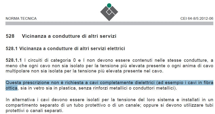

andate fra 10:45 e 12:45 per una dimostrazione simpatica delle proprietà di resistenza meccanica della fibra
a quel bend radius estremo si interrompe ok, ma 1) è estremo e 2) poi ritorna a funzionare come nulla fosse
eh ma cat6, cat7, cat8, ultraschermature, roba grossa come un dito e rigida, ecc.
procedete con fibra multimodale om3 LC/LC
unico scazzo rispetto al rame ethernet è che non si può terminare (ragionevolmente in contesto casalingo)
separate le due metà del connettore LC e nastratele sfalsate alla sonda..
per fare la presa a muro ci sono le bussole femmina-femmina, ci sarà un minimo di perdita di inserzione ma stica è più ordinato

#37 eglio
  • 45.986 Messaggi:
Inviato 18 giugno 2020 - 19:16
Comunque.. CAT 6a---> 10Gbps, costo irrisorio, lo termina anche una scimmia ubriaca e distanza massima che dubito non basti al 99% degli utenti del DS.
In fibra, oltre al costo dei cavi devi metterci tutta una infrastruttura che ha ancora (e per validissime ragioni) costi elevati che in ambito domestico sono difficili da giustificare.
nah, infrastruttura può costare finanche meno (vedere switch mikrotik primo post + modulo ottico) e genera meno calore di 10Gbase-T
cat6a non si può passare con la corrente o in ogni caso non si dorme tranquilli

#39 eglio
  • 45.986 Messaggi:
Inviato 21 giugno 2020 - 00:09
l’affermazione era riferita al fusion splicing ma sto vedendo che per splicing meccanico con giunzione rapida o terminazione con connettori rapidi in effetti dovrebbe bastare il pollice opponibile + kit cinese da 40-60€ per risultati non professionali (stica, per le distanze in casa non credo cambi molto perdere 0.x dB)..
