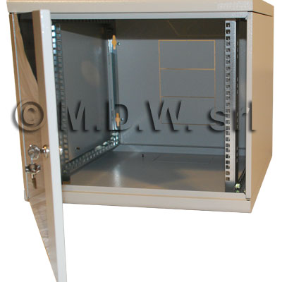

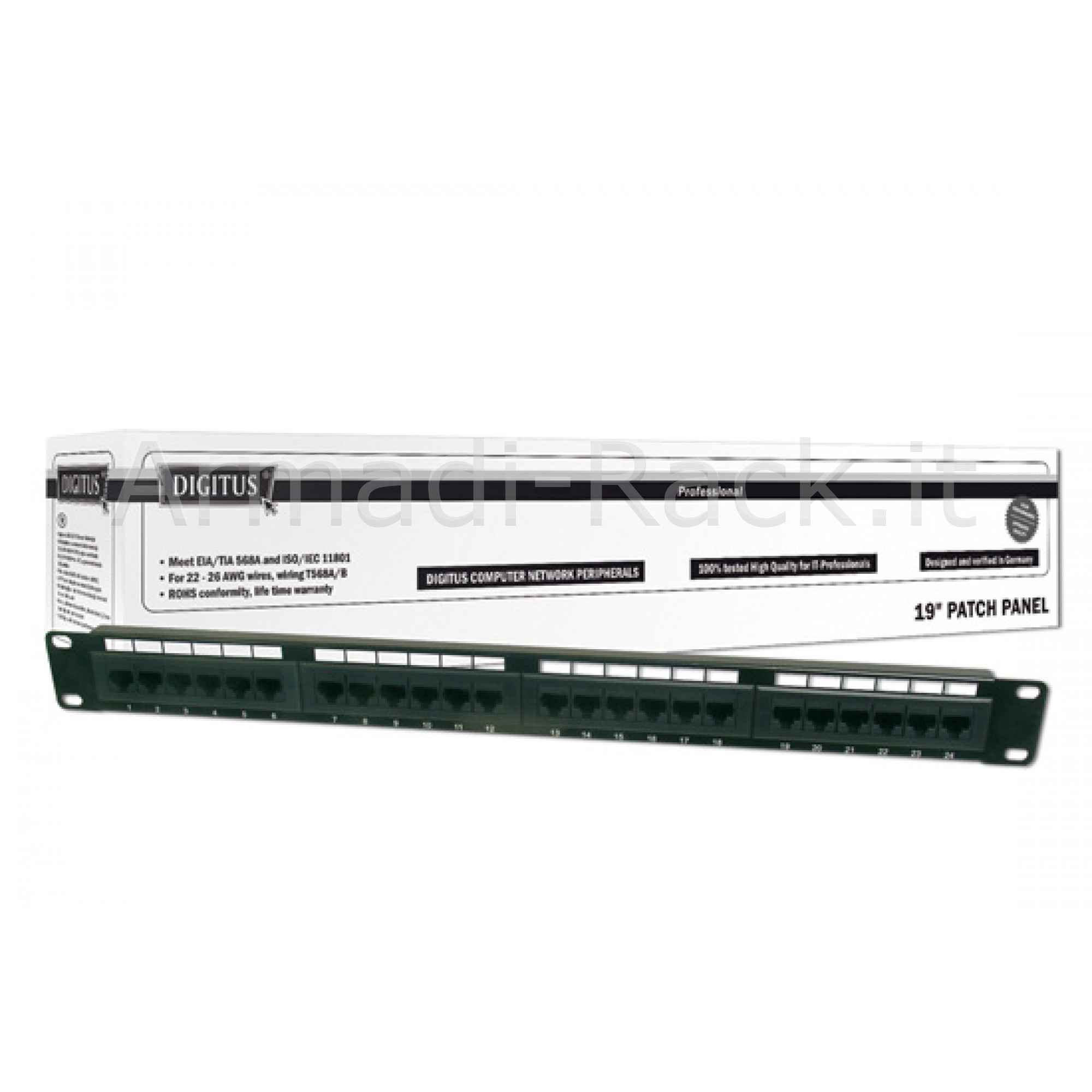

#173 _TeRmInEt_
_TeRmInEt_
    Il salvatore del forum
  • 3.925 Messaggi:
Inviato 03 marzo 2012 - 21:31
btw ho appena parlato con mio padre per quanto riguarda la realizzazione pratica (le scalenadure ce le facciamo noi (inb4 non avete gli strumenti adatti: mio padre li vende), e mettiamo giù anche i corrugati), e facciamo partire dallo switch un corrugato per piano che dentro avrà solo cavi eth, quindi 0 problemi di interferenze. antenna e sky arrivano su altri corrugati.
vado di utp a questo punto.
btw non piace tanto l'idea di avere i cavi che escono dal muro (a me fc, è il sottoscala), se esistono delle megaplaccone da 10-12 frutti mettiamo quelle.
Si chiamano patch panel e si montano su rack 19''' io investirei in un armadio di rete dove metti patch router e sarcazzi
