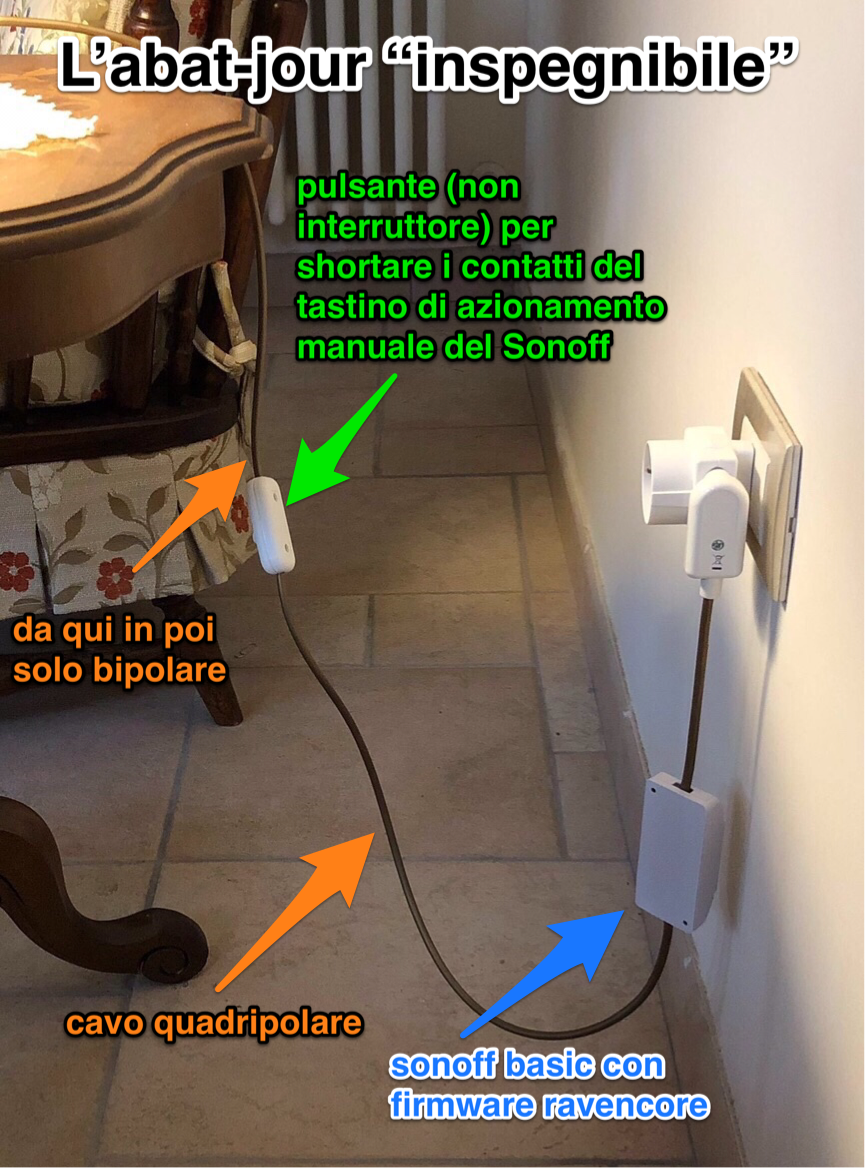

C’è poi una risposta per abat-jour e piantane con un sonoff basic esterno che penzola poco dopo la presa, un cavo elettrico quadripolare (2 fili servono per la 220v e 2 per la bassa tensione che accende/spegne manualmente il sonoff), un pulsante da abat-jour lungo il filo e un po’ di modding...
#63 eglio
  • 45.132 Messaggi:
Inviato 27 marzo 2019 - 16:03
3-A8029-D7-C8-FE-4-C77-ADDB-A5-FA9-D3-BB
che poi può davvero essere resa “inspegnibile” con l’automazione sotto homekit:
se abat-jour viene spenta
attiva scena “accendi abat-jour”
(la seconda metà dell’automazione va fatta sotto forma di scena perché direttamente un device non può agire su sé stesso)
poi potete anche aggiungere l’automazione inversa (if on then off) ma non lo fate se soffrite di epilessia fotosensibile :trollface:
Messaggio modificato da eglio il 27 marzo 2019 - 16:37

Chi si è trovato ad avere lampadine Hue non raggiungibili perché qualcuno sbadatamente ha tolto la corrente a monte (spegnendo l’interruttore) può ben capire l’utilità di rendere tutte le luci di casa, dentro e fuori il muro, inspegnibili...oppure spegnibili ma che si riarmano in automatico al tramonto...oppure che si riarmano dopo il tramonto la prima volta che in quella stanza c’è movimento...per questo pagine fa parlavo di sensore di movimento Hue a “doppio servizio” (nel layer logico homekit riarma l’interruttore e nel layer logico Hue accende la lampadina secondo i parametri desiderati)...

è tua la foto?
#75 eglio
  • 45.132 Messaggi:
Inviato 27 marzo 2019 - 19:05
Dipende, ha qualcosa che non va?
#76 euthanasia
  • 51.075 Messaggi:
Inviato 27 marzo 2019 - 19:17
probabilmente vedo male io, ma come fa quello spezzone di cavo ad essere quadripolare? sembra identico agli altri due piatti
#77 eglio
  • 45.132 Messaggi:
Inviato 27 marzo 2019 - 19:26
Il cavo è tondo ed è sempre lo stesso esternamente nei 3 tratti (presa-sonoff, sonoff-pulsante, pulsante-abatjour), per ragioni estetiche.
L’unico tratto dove serviva lasciarlo quadripolare è quello centrale, negli altri 2 tratti agli estremi ho tirato via 2 fili interni.
I 2 fili della 220v passano “attraverso” il pulsante a filo indisturbati, mentre i 2 fili per shortare il tastino del sonoff lì si fermano.
Messaggio modificato da eglio il 27 marzo 2019 - 19:29
  • euthanasia ha dato un bacino sulla fronte
#78 euthanasia
  • 51.075 Messaggi:
Inviato 27 marzo 2019 - 19:30
non avevo visto il pezzo sopra al tavolo, sorry... lì si vede che è tondo
ma per essere marrone è ricoperto in tessuto?
No, l’ho trovato direttamente di quel colore marrone-oro, è quello “gommato bronzo 4x0.50” qui:
